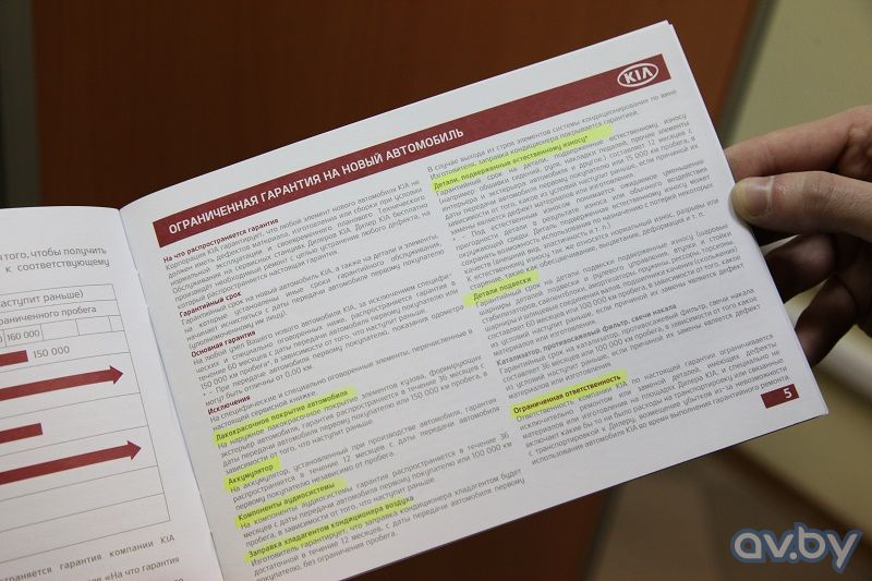

KIA: - Отсутствие заводских дефектов на период пять лет либо 150 тысяч километров пробега. Есть ограничения на лакокрасочное покрытие, аккумуляторы, фреон в системе кондиционирования, элементы подвески, подверженные естественному износу, лампочки и предохранители.

KIA: - Подобных заводских программ у KIA нет. Концерн KIA предлагает достаточно большие сроки гарантии по сравнению с остальными брендами. Свыше пяти лет и ста пятидесяти тысяч пробега сложно говорить о каких-то заводских дефектах, за этот срок в возможные неполадки будет вмешиваться эксплуатационный фактор.

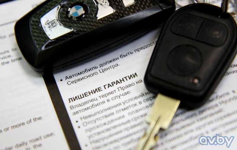

А зачем студент-фотограф фотографировал ключи от бмв на фоне гарантии от корейцев? Это такой мегахудожественный прием?
Andrey
Site Admin
Репутация: 6
Сообщения: 1439
Благодарности: 0/6
Из города: Минск
# Пн Мар 07, 2016 12:48  ПрофильЛичное сообщениеICQ [ Ответить ]
Да, потому что мы крутые
